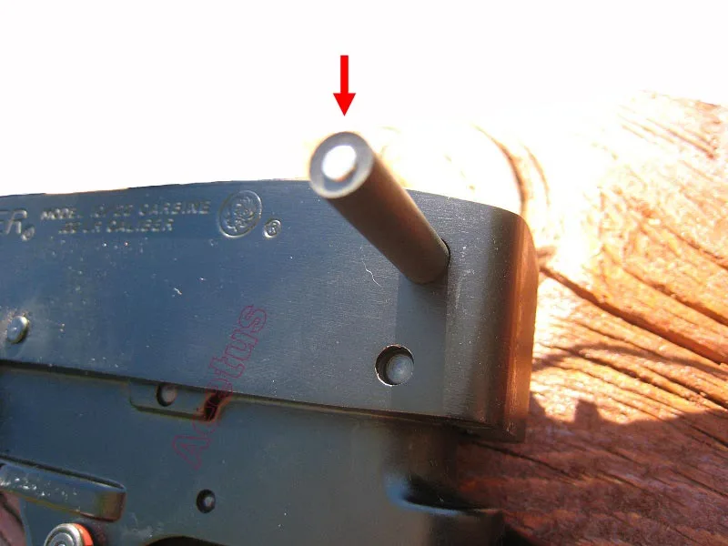

#184 Сообщение ToxaRat » 25 окт 2017, 17:20
а кто-то ставил буффер отдачи? - https://ru.aliexpress.com/item/2-Pieces ... 85813.html
есть в нём смысл?

Ставил. Много кто. В чем вопрос?

#187 Сообщение ToxaRat » 26 окт 2017, 13:50
vav писал(а):Ставил. Много кто. В чем вопрос?
вопрос в том:
- какой диаметр стержня из полиуретана
- какой плотности
- у кого на нашем рынке купить
материалы стержня так же обсуждаемы
покупать что-то готовое как "часть нарезного" оттуда уже стрёмаюсь

#188 Сообщение Winwolf » 26 окт 2017, 13:52
Мы ставили композитные - стальной сердечник + резиновая оболочка. Две отдельные детали.

#189 Сообщение vav » 26 окт 2017, 17:46
вопрос в том:
- какой плотности
Завтра, возможно, буду разбирать свою SR-ку, измерю диаметры того и другого, полиуретан плотный, но не слишком - при установке на место нужно чуток исхитрится чтоб его не расперло об отверстие, в цифрах плотность, конечно не скажу.

#193 Сообщение ToxaRat » 22 ноя 2017, 14:36
По пину-буфферу отдачи
Прислал другой владелец ругера
Длинна: 31.7мм
Диаметр: 6.48
Теперь нужно придумать какой прутик купить и нарезать, есть предложения?

#196 Сообщение ToxaRat » 25 янв 2018, 11:25
Придбав буффер віддачі.
Основне його завдання ніжно зупиняти затвор.
Виконаний з поліуретану, удароустойчів.
Розміри довжина: 31.7мм, діаметр: 6,48 мм
Так як встановив більш слабку пружину - щоб 100% був викид гільзи на слабших патронах, то і завдання буферу ловити зайву енергію вільного затвора.

#197 Сообщение Legatus » 25 янв 2018, 11:28
Полезная доработка :co_ol:
У меня буфер Kidd и пружина Kidd средней жесткости.
